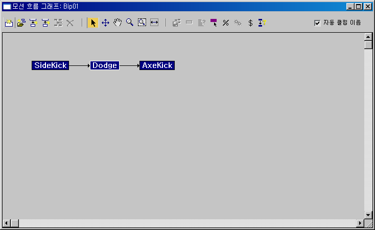

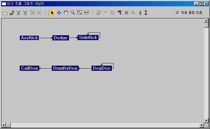

  4. 모션 흐름 그래프 도구 모음에서 (전환 시작->종료 만들기) 또는 (전환 종료->시작 만들기)를 켠 다음 한 클립에서 다른 클립으로 드래그합니다.
    위쪽 클립 집합은 전환 시작->종료 만들기를 사용하여 연결됩니다. 아래쪽 클립 집합은 전환 종료<-시작 만들기를 사용하여 연결됩니다.

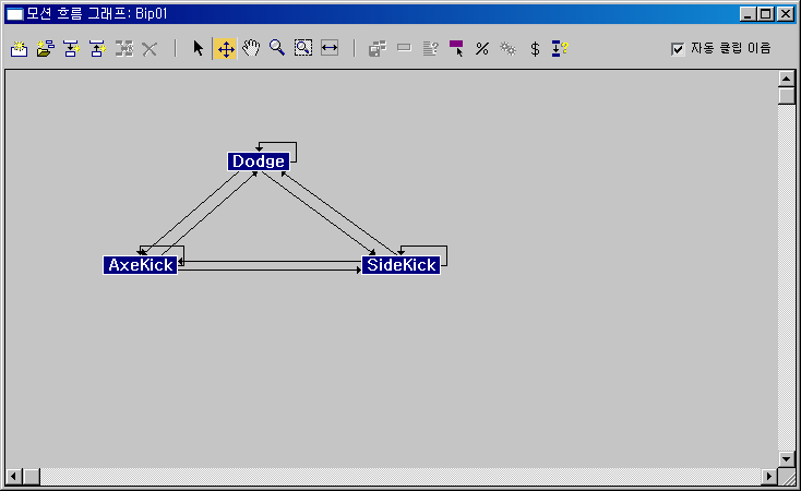

  4. (클립/전환 선택)을 클릭하고 추가한 모든 클립을 선택합니다.
  5. 모션 흐름 그래프 도구 모음에서 (모든 전환 만들기)을 켭니다.
  6. 3ds Max에 Biped 대화상자가 열립니다. Biped 대화상자에서 예를 클릭하여 선택된 각 클립에서 동일한 클립으로 전환을 만듭니다.
    3ds Max에서 각 클립에서 동일한 클립으로의 변환을 비롯하여 모든 클립 간 변환을 만듭니다.
    한 클립에서 다음 클립으로의 가능한 전환이 자동으로 생성됩니다.

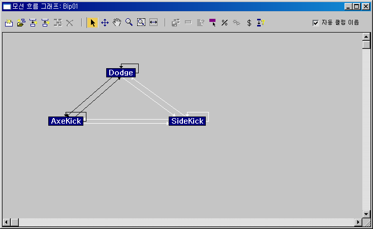

  1. 여러 개의 클립과 전환을 추가한 후 (클립/전환 선택)을 클릭하고 하나 이상의 전환을 선택합니다.
    선택된 전환이 흰색으로 표시됩니다.
  2. 모션 흐름 도구 모음에서 (선택한 전환 최적화)을 클릭합니다.

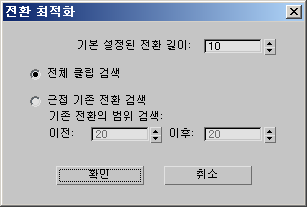

    전환 최적화 대화상자가 표시됩니다.
  3. 확인을 클릭합니다.
