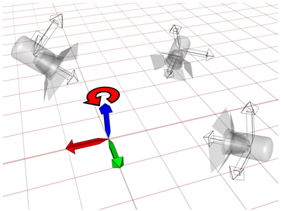

현재 좌표계 중심 주위로 오브젝트를 회전 또는 배율 조정할 수 있습니다.
중심 사용 플라이아웃에서 변환 좌표 중심 사용 버튼을 사용할 수 있습니다.
선택 기능을 사용하여 다른 오브젝트를 좌표계로 지정(참조 좌표계 지정 참조)하면 좌표 중심은 오브젝트의 피벗 위치입니다.
축 삼각대는 현재 사용 중인 중심을 표시합니다.
주: 변환 중심 모드는 변환에 따라 이를 기준으로 설정되므로 중심 모드를 선택하기 전에 변환을 선택합니다. 중심 설정을 변경하지 않으려면 사용자 정의 메뉴

표준 중심 좌표계의 예
