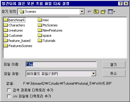

파일의 현재 위치에 참조되는 BIP 파일이 없으면 다음 두 가지 방법으로 이를 해결할 수 있습니다.
- 찾을 수 없는 모션 흐름 파일 재설정 대화상자에서 3ds Max를 누락된 BIP 파일이 있는 폴더로 이동합니다.
- 누락된 BIP 파일을 찾아 지정된 모션 흐름 폴더로 이동합니다.

- 다른 시스템에서 만들어진 모션 흐름 장면을 엽니다.

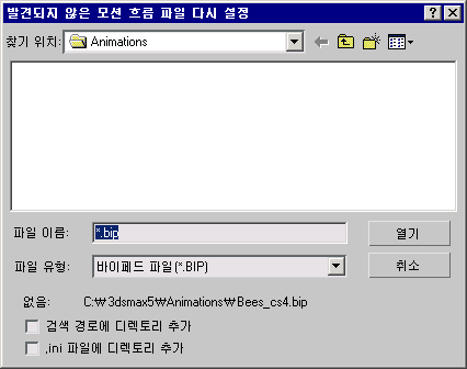

참조되는 BIP 파일을 찾을 수 없는 경우 발견되지 않은 모션 흐름 파일 재설정 대화상자가 표시됩니다.
- 참조되는 BIP 파일 중 하나가 로컬 드라이브에 있으면 해당 파일이 있는 폴더로 이동하여 BIP 파일을 선택합니다.
- ".ini 파일에 디렉토리 추가" 옵션을 켜고 열기를 클릭합니다.
.ini 파일에 디렉토리 추가 옵션을 켜면 자동으로 또 다른 MoFlowDir= 라인을 biped.ini 파일에 추가합니다.
주: 현재 세션 중에 참조 BIP 파일을 검색하지만 디렉토리를
biped.ini
파일에 추가하지 않으려면 검색할 디렉토리 추가를 설정합니다.
