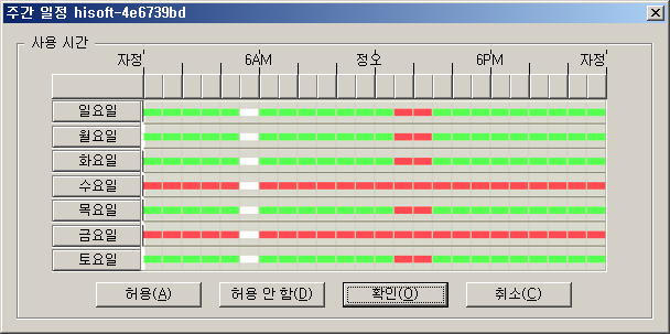

기본적으로 모든 서버는 항상 사용 가능합니다. 대기열 모니터의 주간 일정 기능을 사용하면 네트워크 렌더링에 각 서버가 사용 가능한 시간을 조정할 수 있습니다.
일주일의 아무 날이나 특정 시간을 지정할 수 있습니다. 예를 들어, 서버가 일반 비즈니스 시간 중 모델링 워크스테이션으로 사용되고 이 시간에는 네트워크 렌더 서버로 사용하고 싶지 않은 경우에 유용합니다.
절차
서버의 활성 시간 세트를 예약하려면 다음을 수행합니다.
- 대기열 모니터의 서버 리스트에서 서버를 마우스 오른쪽 버튼으로 클릭하고 주간 일정을 선택하거나 하나 이상의 서버를 선택하고 서버 메뉴
주간 일정을 선택합니다.
- 대화상자가 표시되면 다음 방법 중 하나를 사용하여 시간을 선택합니다.
- 맨 위 버튼 중 하나를 클릭하여 네트워크 렌더링에 대해 1시간 블록을 선택합니다.
- 측면 버튼을 클릭하여 전체 일을 선택합니다.
- 맨 위 왼쪽의 큰 버튼을 클릭하여 전체 주를 선택합니다.
선택 사항이 흰색으로 표시됩니다.
- 허용 버튼을 클릭합니다. 선택 사항이으로 초록색으로 표시됩니다. 기본적으로 모든 시간이 허용됩니다.
- 선택한 서버에 시간 선택 사항을 적용하려면 확인을 클릭합니다.
서버가 사용 불가능할 때 시간을 예약하려면 다음을 수행합니다.
- 대기열 모니터의 서버 리스트에서 서버를 마우스 오른쪽 버튼으로 클릭하고 주간 일정을 선택하거나 서버를 선택하고 서버 메뉴
주간 일정을 선택합니다.
선택 사항이 흰색으로 표시됩니다.
- 허용 안 함 버튼을 클릭합니다. 선택 사항이 빨간색으로 표시됩니다.
