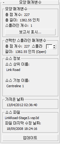

모양 매개변수 롤아웃
가져온 모양 오브젝트에 대한 정보를 표시하며 모양을 업데이트할 수 있습니다.
팁: Civil View 가져오기 패널을 사용하여 모양 오브젝트를 가져올 수 있으며 가져온 오브젝트에 대한 전역 컨트롤은 가져온 오브젝트 관리자에서 사용할 수 있습니다.
이 롤아웃에 표시되는 정보를 이해하려면 3ds Max Design 용어에서 모양과 스플라인의 차이점을 이해해야 합니다.
모양 매개변수 그룹
선택한 모양의 속성에 대한 보고서를 제공합니다.
  • 모양에 있는 총 점(정점) 개수
  • 선택한 모양에 있는 모든 스플라인의 총 길이
  • 선택한 모양에 있는 스플라인 수
자세한 보고서 표시
선택한 모양에 있는 모든 정점의 좌표 값을 나열하는 자세한 보고서를 표시하려면 클릭합니다. 이 보고서는 인쇄할 수 있습니다.
선택한 스플라인 매개변수 그룹
현재 선택된 스플라인의 속성에 대한 보고서를 제공합니다. 필드에는 스플라인의 길이와 스플라인에 있는 점(정점) 개수가 표시됩니다.
스플라인
모양에 둘 이상의 스플라인이 포함된 경우 이 스피너가 활성화됩니다. 모양 내에서 개별 스플라인을 선택하려면 이 스피너를 사용합니다.
소스 정보 그룹
모양의 소스에 대한 정보를 표시합니다.
소스 상위 이름
원래 모델, 사이트, 복도 또는 레이어 이름을 표시합니다. 일반적으로 12d 모델 또는 MX 모델, Civil 3D 복도 또는 사이트, AutoCAD 또는 MicroStation 레이어의 이름입니다.
소스 기능 레이블
원래 문자열 또는 형상선 레이블을 표시합니다. 일반적으로 12d 모델 또는 MX 문자열 레이블이거나 Civil 3D 형상선 레이블입니다.
가져온 날짜 그룹
이 오브젝트를 만든 날짜 및 시간을 표시합니다.
소스 파일 그룹
[소스 파일 이름]
소스 파일의 이름을 표시합니다.
파일 마지막 수정 날짜
소스 파일이 마지막으로 업데이트된 날짜를 표시합니다.
이 날짜가 오브젝트를 가져온 날짜보다 이후이면 선택한 오브젝트가 현재 소스 디자인 데이터와 동기화되지 않았을 수 있습니다.
소스 파일을 찾을 수 없는 경우 이 값은 비어 있습니다.
업데이트
원래 소스 파일을 사용하여 모양을 업데이트합니다. 자세한 내용은 오브젝트 업데이트를 참조하십시오.
원래 소스 파일이 원래 경로에 더 이상 없는 경우에는 사용할 수 없습니다.
팁: 가져온 오브젝트 관리자를 사용하여 여러 오브젝트를 동시에 업데이트할 수 있습니다.
