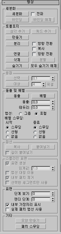

편집 가능한 패치 오브젝트 수준에서 사용 가능한 기능(즉 하위 오브젝트 수준이 선택되지 않은 경우)은 모든 하위 오브젝트 수준에서 사용 가능하며 각 수준마다 정확히 같게 작동합니다.
이러한 설정에 대한 자세한 내용은 편집 가능한 패치 표면을 참조하십시오.
