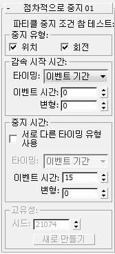

인터페이스
중지 유형 그룹
- 위치
- 설정하면 테스트가 선형(즉, 비회전) 모션에 영향을 줍니다. 기본적으로 설정되어 있습니다.
- 회전
- 설정하면 테스트가 회전 모션에 영향을 줍니다. 이 유형의 모션은 일반적으로 회전 연산자에 의해 발생하지만 회전으로 이동과 같은 다른 연산자 및 테스트도 발생시킬 수 있습니다. 기본적으로 설정되어 있습니다.
감속 시작 시간 그룹
다음 컨트롤을 사용하여 파티클이 감속을 시작해야 하는 시간 및 파티클이 사용해야 하는 타이밍 동기화를 지정합니다.
- 타이밍
- 이 드롭다운 리스트에서 선택하여 파티클이 감속을 시작하는 데 사용할 타이밍을 결정합니다.
- 절대 시간애니메이션에서 지정된 프레임 번호를 사용합니다. 기본 선택 항목입니다.
- 파티클 사용 기간프레임에 있는 각 파티클의 사용 기간을 사용합니다.
- 이벤트 기간프레임에 있는 현재 이벤트의 기간을 사용합니다.
- 시간/사용 기간/이벤트 시간
- 각 파티클이 중지해야 하는 시간입니다. 지정된 시간에 파티클이 이동 및/또는 회전을 완전히 중지하고 다음 이벤트로 리디렉션되는 경우 테스트 결과가 True가 됩니다. 매개변수 레이블은 타이밍 선택 항목에 따라 달라집니다(위 참조).
- 변형
- 중지 시간이 임의로 달라질 수 있는 프레임 수입니다.
중지 시간 그룹
기본적으로 점차적으로 중지 테스트에서 사용된 완전 중지로 파티클을 가져오기 위한 타이밍 동기화는 감속 시작 시간 그룹에서 사용된 유형과 동일하지만 이러한 컨트롤을 사용하여 다른 동기화를 설정할 수 있습니다.
- 다른 타이밍 유형 사용
- 설정하면 이 그룹의 드롭다운 리스트에서 타이밍 동기화를 선택할 수 있습니다. 해제하면 타이밍 동기화 유형이 감속 시작 시간 그룹에 지정된 유형과 동일합니다(위 참조). 기본값은 해제입니다.
- 타이밍
- 이 드롭다운 리스트에서 선택하여 파티클이 완전히 중지하는 데 사용할 타이밍을 결정합니다.
- 절대 시간 - 애니메이션에서 지정된 프레임 번호를 사용합니다. 기본 선택 항목입니다.
- 파티클 사용 기간 - 프레임에 있는 각 파티클의 사용 기간을 사용합니다.
- 이벤트 기간 - 프레임에 있는 현재 이벤트의 기간을 사용합니다.
- 시간/사용 기간/이벤트 시간
- 파티클이 중지해야 하는 시간입니다. 이때 파티클이 이동 및/또는 회전을 완전히 중지하고 다음 이벤트로 리디렉션되는 경우 테스트 결과가 True가 됩니다. 매개변수 레이블은 타이밍 선택 항목에 따라 달라집니다(위 참조).
- 변형
- 고유성
- 시간/사용 기간/이벤트 시간 변형의 임의화를 사용합니다. 시드 설정을 사용하여 임의화 값을 지정합니다.
- 새로 만들기
- 임의화 공식을 사용하는 새 시드를 생성하려면 클릭합니다.
