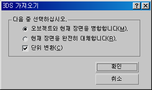

3DS 가져오기 대화상자
오브젝트와 현재 장면을 병합합니다
가져온 데이터를 현재 장면과 병합합니다.
현재 장면을 완전히 대체합니다
현재 장면을 가져온 데이터로 완전히 바꿉니다.
단위 변환
설정하면
3ds Max
에서 가져온 파일의 단위가 인치로 간주되어 현재 사용되는 단위 시스템으로 변환됩니다. 끄면
3ds Max
에서 가져온 파일의 단위가 현재 장면에 사용되는 단위와 일치하는 것으로 간주되어 변환되지 않습니다.
