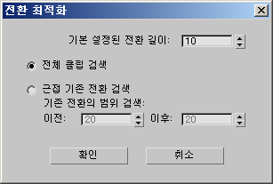

전환 최적화 기능을 사용하여 자동으로 전환을 편집할 수 있습니다. 스크립트를 만들면 클립 간의 기본 전환이 설정됩니다. 기본 전환은 최소 모션 손실을 사용하고 빨리 계산할 수 있습니다. 하지만 최상 품질의 전환은 최적화된 전환입니다. 최적화된 전환은 최소 발 미끄러짐 알고리즘을 사용하여 전환을 계산하고 좋은 결과를 만듭니다.

두 클립 간의 전환을 자동으로 사용자 정의하려면 다음을 수행하십시오.
Biped를 선택합니다. Biped 롤아웃에서
(모션 흐름 모드)을 켭니다.
- 둘 이상의 클립을 사용하여 스크립트를 만들거나 로드합니다.
스크립트를 만드는 방법에 대한 자세한 내용은 모션 흐름 스크립트를 만들려면을 참조하십시오.
- 모션 흐름 롤아웃의 스크립트 섹션에서 클립 리스트의 첫 번째 클립을 선택합니다.
(전환 편집)을 클릭하여 선택된 클립 및 리스트의 다음 클립에 대한 전환 편집기를 표시합니다.
- 전환 편집기의 왼쪽 위에서
(스크립트의 다음 전환)을 클릭합니다.
(전환 최적화)을 클릭합니다.3ds Max가 열립니다. 전환 최적화 대화상자가 열립니다.
- 전체 클립 검색 또는 근접 기존 전환 검색을 선택한 다음 확인을 클릭합니다.
- 전환 편집기 대화상자에서 확인을 클릭합니다.
(애니메이션 재생)을 클릭하거나 시간 슬라이더를 스크러빙하여 해당 전환을 봅니다.
