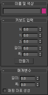

이름 및 색상 롤아웃
이름 및 색상 롤아웃을 사용하면 오브젝트 이름을 변경하고 와이어프레임 색상을 변경할 수 있습니다.
키보드 입력 롤아웃
X/Y/Z
패치 중심을 설정합니다.
길이
패치 길이를 설정합니다.
패치 폭을 설정합니다.
만들기
XYZ, 길이 및 폭 값을 기반으로 패치를 만듭니다.
매개변수 롤아웃
길이, 폭
현재 단위로 그리드 치수를 설정합니다.
매핑 좌표 생성
매핑된 재질을 적용할 맵 좌표를 만듭니다. 기본적으로 해제되어 있습니다.
