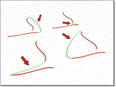

원래의 커브들을 연결하는 혼합 곡선
혼합 곡선 만들기
NURBS 오브젝트에는 곡선이 두 개 이상 있어야 합니다.
혼합 곡선이 생성된 후, 위치를 변경하고나 다른 상위 곡선의 굴곡을 변경하면 또한 혼합 곡선도 변경됩니다.
