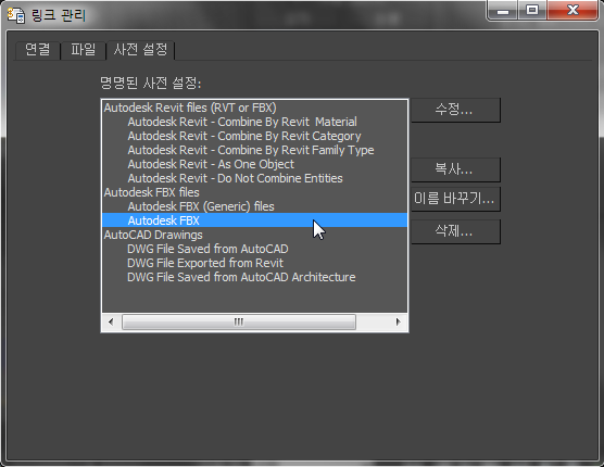

사전 설정 패널
복사 또는 새로 만들기

사전 설정 패널
복사 또는 새로 만들기

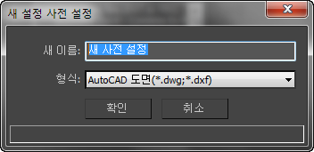

새 사전 설정을 만들려면
파일 링크 관리자의 사전 설정 패널에서 새로 만들기를 클릭합니다.
주:
새로 만들기는 명명된 사전 설정이 강조 표시되지 않은 경우에만 사용할 수 있습니다.
새 설정 사전 설정 대화상자에서 사전 설정의 이름을 입력합니다.
AutoCAD, Revit 또는 Autodesk FBX 중에서 사용하려는 형식을 선택합니다.
확인을 클릭합니다.
새 사전 설정이 기본 설정으로 만들어집니다.
주:
사전 설정을 만든 후 수정을 클릭하여 설정을 변경할 수 있습니다.
사전 설정을 복사하려면
파일 링크 관리자의 사전 설정 패널에서 명명된 사전 설정을 선택합니다.
복사를 클릭합니다.
주:
복사는 명명된 사전 설정이 강조 표시된 경우에만 사용할 수 있습니다.
새 설정 사전 설정 대화상자에서 사전 설정의 이름을 변경하고 확인을 클릭합니다.
새 사전 설정이 선택한 사전 설정과 같은 설정으로 만들어집니다.
주:
사전 설정의 이름을 변경하지 않으면 해당 명령이 취소됩니다.
