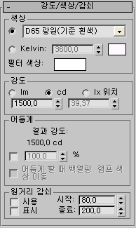

강도/색상/감쇠 롤아웃을 사용하면 라이트의 색과 강도를 설정할 수 있습니다. 선택적으로 이 감쇠에 대한 제한을 설정할 수도 있습니다.
인터페이스
색상 그룹
- 라이트라이트의 스펙트럼 특징에 근접하기 위해 일반 램프 사양을 선택합니다. 선택한 라이트를 반영하기 위해 Kelvin 매개변수 옆의 색상 견본이 업데이트됩니다.
라이트 드롭다운 리스트를 사용하여 색상을 지정할 때의 옵션은 다음과 같습니다. HID는 High-Intensity Discharge의 약어입니다.
- D50 라이트 (기준 흰색)
- D65 라이트 (기준 흰색)(기본값)
- 형광 (시원한 흰색)
- 형광 (일광)
- 형광 (밝은 흰색)
- 형광 (따뜻한 흰색)
- 형광 (흰색)
- 할로겐
- 할로겐 (시원함)
- 할로겐 (따뜻함)
- HID 세라믹 금속 핼라이드 (시원함)
- HID 세라믹 금속 핼라이드 (따뜻함)
- HID 고압 나트륨
- HID 저압 나트륨
- HID 수은
- HID 인광 수은
- HID 석영 금속 핼라이드
- HID 석영 금속 핼라이드(시원함)
- HID 석영 금속 핼라이드 (따뜻함)
- HID 크세논
- 백열 필라멘트 램프
주: 기본 선택 사항인 D65 라이트 (기준 흰색)은 서부 또는 북부 유럽의 정오 태양에 가깝게 표현합니다. "D65"는 국제 조명 위원회인 Comission Internationale de l’Éclairage(CIE)에서 정의한 흰색 값입니다.
전경 라이트에 사용된 램프 유형:
위: D50 라이트(기준 흰색)
가운데: 형광(시원한 흰색)
아래: HID 고압 나트륨
- 켈빈색상 온도 스피너를 조정하여 라이트의 색상을 설정합니다. 색상 온도는 절대 온도로 표시됩니다. 해당 색상은 온도 스피너 옆의 색상 견본에서 볼 수 있습니다.
- 필터 색상
- 라이트 위에 배치되는 색상 필터의 효과를 시뮬레이션하기 위해 색상 필터를 사용합니다. 예를 들어, 흰색 라이트 위의 빨간색 필터는 빨간색 라이트를 투사합니다. 색상 견본을 클릭해 색상 선택기를 표시하여 필터 색상을 설정합니다. 기본값은 흰색(RGB=255,255,255; HSV=0,0,255)입니다.
진한 초록색 필터 색상이 지정된 전경 라이트
강도 그룹
다음 컨트롤은 포토메트릭 라이트의 강도나 밝기를 물리적 기반의 수량으로 지정합니다.
다음 단위 중 하나를 사용하여 라이트의 강도를 설정합니다.
어둡게 그룹
- 결과 강도
- 강도 그룹과 동일한 단위를 사용하여 어둡게로 인한 강도를 표시합니다.
- 어둡게 백분율
- 토글이 설정된 경우 이 값은 라이트의 강도를 흐리게 하는 "승수"를 지정합니다. 100%이면 라이트에 전체 강도가 있습니다. 더 낮은 백분율에서는 라이트가 어두워집니다.
전경의 백열광 라이트
전경 라이트가 10%로 어두워짐
- 어둡게 할 때 백열광 램프 색상 이동
- 설정하면 라이트가 어두워질 때 색상이 더 노란색으로 변해 백열광 라이트를 시뮬레이트합니다.
색상 이동이 설정된 상태에서 어두워진 전경 라이트
원거리 감쇠 그룹
포토메트릭 라이트의 감쇠 범위를 설정할 수 있습니다. 엄밀하게 말해서, 이것은 실제 라이트가 동작하는 방식이 아니지만 감쇠 범위를 설정하면 렌더링 시간이 훨씬 향상될 수 있습니다.
팁: 장면에 많은 라이트가 있는 경우 원거리 감쇠를 사용하여 각 라이트가 비추는 장면 부분을 제한합니다. 예를 들어 사무실 영역에 오브헤드 라이트 행이 있는 경우 주 사무실 대신 리셉션 영역을 렌더링할 때 라이트의 조명이 계산되지 않도록 원거리 감쇠 범위를 설정할 수 있습니다. 또 다른 예로 대부분의 극장처럼 각 층계에 매입형 라이트가 있을 수 있습니다. 이러한 라이트에 대해 작은 원거리 감쇠 값을 설정하면 극장 전체를 렌더링할 때 무시할 수 있는 해당 조명이 계산되지 않도록 방지할 수 있습니다.
원거리 감쇠는 mental ray 렌더러에서만 작동합니다.
원거리 감쇠가 전경 라이트에 적용됨
주의: 표준 라이트의 감쇠 범위와 달리, 포토메트릭 라이트의 감쇠 범위는 감쇠 비율을 변경하지 않으며, 항상 역제곱입니다. 감쇠 범위는 장면을 렌더링하는 데 필요한 계산량을 줄이기 위해 라이트에 의해 조명되는 장면 부분을 제한하는 한 방법일 뿐입니다.
- 사용
- 라이트에 대해 원거리 감쇠를 활성화합니다.
- 표시
- 뷰포트에서 원거리 감쇠 범위 설정을 표시합니다. 스포트라이트 분포의 경우 감쇠 범위는 원뿔의 렌즈 모양 섹션으로 표시됩니다. 기타 분포의 경우 범위가 구로 나타납니다. 기본적으로 원거리 시작은 밝은 갈색이고 원거리 종료는 진한 갈색입니다.
주: 라이트를 선택하면 감쇠 범위가 항상 표시되므로 이 확인란을 해제해도 라이트를 선택 취소할 때까지 명확한 효과가 없습니다.
- 시작
- 라이트가 페이드 아웃되기 시작하는 거리를 설정합니다.
- 끝
- 라이트가 0으로 페이드된 거리를 설정합니다.
