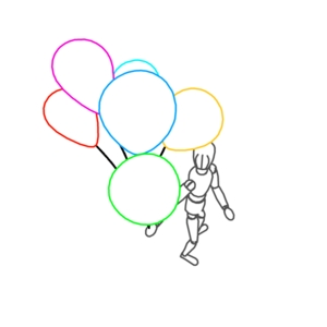

요소 색상 셰이더에서는 분산 색상과 반대로 mental ray에서 렌더링할 때 재질의 색상을 사용합니다.
다음 그림에서 재질은 모두 균일 색상을 유지하는 자체 발광이며, 셰이더는 나머지를 수행합니다.
