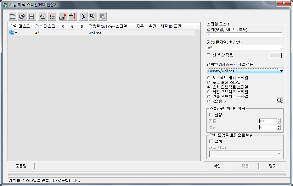

Civil View 오브젝트 라이브러리에서 오브젝트를 가져온 모양(예: 문자열 또는 형상선)과 연관시킬 수 있습니다.
이 기능은 Civil View 형상 가져오기 패널과 함께 작동합니다. 기능 해석은 이러한 패널에서 활성화할 수 있으며 이러한 스타일을 편집할 수 있도록 이 패널에 대한 직접 액세스가 제공됩니다.
현재 FIS 스타일의 내용을 나열합니다. 각 행은 개별 요소를 표시합니다. FIS 요소 그룹에 설정을 표시할 요소를 선택할 수 있습니다.
새 스타일 시작
스타일 열기
스타일 저장
새 요소 추가
선택한 요소 삭제
선택한 요소를 위로 이동
선택한 요소를 아래로 이동
요소 잘라내기
요소 복사
요소 붙여넣기

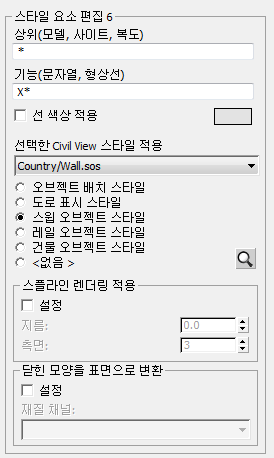

리스트에서 선택한 FIS 요소와 연관된 설정을 표시합니다.
각 스타일 요소에는 상위 및 기능의 마스크가 포함됩니다. 이렇게 하면 Civil View 스타일 정의를 해당 가져온 특정 기능에 적용할 수 있습니다.
가져온 모양의 선 색상을 설정할 수도 있습니다.
예제 원래 상위 참조의 예로는 MX 모델, Civil 3D 복도 및 부지, AutoCAD 레이어 및 MicroStation 레벨이 있습니다.
원본 피쳐 이름 참조의 예로는 MX 문자열, Civil 3D 형상선 및 브레이크라인이 있습니다.
이 옵션을 끄면 Civil View가 하드 코딩된 기본 선 색상을 적용합니다. 선 색상은 3ds Max Design 뷰포트의 모양 표시에만 영향을 주고 렌더링된 출력에는 영향을 주지 않습니다.
리스트 내용은 Civil View 국가, 프로젝트 및 개인 리소스 키트의 폴더에서 파생됩니다. 둘 이상의 활성 리소스 키트에 이름이 같은 스타일이 있으면 Civil View는 다음 우선 순위에 따라 리소스 키트에서 발견한 첫 번째 일치하는 스타일 이름과 일치시킵니다.
이 선택을 변경하면 사용 가능한 스타일 리스트가 변경됩니다.
[스타일 미리보기]이 창은 주 FIS 스타일 리스트에서 요소를 두 번 클릭하는 방법으로도 볼 수 있습니다.
기본적으로 가져온 모양 오브젝트는 3ds Max Design 장면에서 렌더링할 수 없습니다. 렌더링된 뷰에서 모양의 경로를 확인하려면 가져온 모양(예: 도로 표시 또는 가드레일)의 경로를 따라 추가 형상을 만들어야 합니다.
그러나 모양 오브젝트 자체를 렌더링하는 것이 유용할 수 있는 경우가 있습니다. 예를 들면 가져온 모양 데이터가 일시 중단된 교량 상판의 케이블을 나타내는 경우입니다. 이러한 컨트롤을 사용하면 모양을 렌더링할 수 있습니다.
이 옵션을 설정하면 지정된 기능 마스크와 일치하는 들어오는 닫힌 모양이 자동으로 삼각 측량 처리됩니다. 표면에 올바른 텍스처가 적용되도록 재질 채널을 할당할 수도 있습니다.
이 옵션은 다른 표면 유형 사이의 경계가 일련의 경계 문자열로 표현되는 몇 가지 유형의 측량 데이터를 사용할 경우에 특히 유용합니다.
