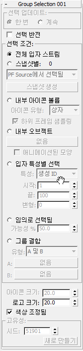

인터페이스
선택 업데이트 그룹
선택 상태를 계산하는 방법을 선택합니다.
- 한 번파티클이 이벤트에 들어올 때 한 번만 연산자가 선택 상태를 결정합니다.
- 계속모든 프레임에서 선택 상태를 새로 계산합니다.
다른 옵션에 따라 그룹 선택 연산자는 하위 프레임 샘플링을 기준으로 프레임 사이에서 선택 상태 변경을 감지할 수 있습니다.
- 선택 반전
- 파티클 선택을 반대로 합니다.
선택 조건 그룹
연산자가 파티클을 선택하기 위해 사용하는 방법을 결정합니다. 선택 사항은 다음과 같습니다.
- 전체 파티클 스트림
- 이벤트에 있는 모든 파티클을 선택합니다. 파티클 선택이 현재 이벤트에서 병합되며 이후 이벤트에서 인스턴스화된 그룹 선택 연산자를 사용하여 파티클을 구분하려는 경우 이 옵션을 사용합니다.
- 스냅샷별
- PF 소스 하위 오브젝트 수준에서 현재 선택된 파티클이나 현재 프레임에서 이벤트에 있는 모든 파티클을 기준으로 파티클을 선택합니다. 선택된 파티클 수가 스냅샷별 옆에 나타납니다.
파티클을 선택하려면 드롭다운 메뉴에서 다음 소스 중 하나를 선택한 다음 스냅샷 생성을 클릭합니다.
- PF 소스에서 선택됨PF 소스의 파티클 하위 오브젝트 수준에서 현재 선택된 파티클을 선택합니다. 이 옵션을 사용하기 전에 PF 소스 오브젝트의 수량 승수 설정(뷰포트 % 및 렌더 %)이 모두 같은지 확인합니다.
- 현재 이벤트에서 모두현재 프레임에서 이벤트에 있는 모든 파티클을 선택합니다.
- 스냅샷 생성
- 드롭다운 리스트의 선택 사항으로 지정된 파티클을 선택하려면 클릭합니다. 선택된 파티클 수가 스냅샷별 옆에 나타납니다.
스냅샷을 생성한 후 이 그룹 선택 연산자의 선택에 영향을 주지 않고 프레임 또는 하위 오브젝트 파티클 선택을 변경할 수 있습니다. 선택은 파티클 ID를 기준으로 합니다. 따라서 뷰포트 및 렌더링의 파티클 수가 다르면 전체 효과가 크게 다를 수 있습니다. 이 유형의 선택을 효과적으로 사용하려면 뷰포트와 렌더러에서 파티클 백분율을 동기화합니다.
- 내부 아이콘 볼륨
- 뷰포트에 그룹 선택 아이콘을 표시하고 아이콘 내의 모든 파티클을 선택합니다. 선택 업데이트(위 참조)를 한 번으로 설정하면 이벤트를 시작할 때 아이콘 내부에 있는 파티클만 선택됩니다. 선택 업데이트를 계속으로 설정하면 아이콘 볼륨 내부에 있는 경우에만 파티클이 그룹의 구성원이므로 애니메이션 중에 선택이 변경될 수 있습니다.
- 내부 오브젝트
- 그룹의 파티클을 선택할 볼륨으로 임의 오브젝트를 지정할 수 있습니다. 이 옵션을 선택한 후 "없음" 버튼을 클릭한 다음 선택 경계 영역으로 사용할 참조 오브젝트를 선택합니다. 참조 오브젝트 내부의 모든 파티클이 선택됩니다. 오브젝트가 닫힌 공간을 정의하지 않는 경우 결과 선택이 일치하지 않을 수도 있습니다.
주: 하위 프레임 샘플링 옵션(위 참조)은 내부 오브젝트와 내부 아이콘 볼륨에 적용됩니다.
- 애니메이션된 모양참조 오브젝트가 모양이나 볼륨을 변경하는 방식으로 애니메이션되는 경우 이 옵션을 설정합니다.
- 파티클 특성별 선택
- 파티클 특성을 사용하여 선택 세트를 정의합니다. 이 선택 사항은 이벤트에서 연산자 이름 뒤의 괄호 안에 나타납니다. 특성 리스트에서 다음 중 하나를 선택합니다.
- 임의로 선택됨
- 임의로 파티클을 선택합니다. 가능성 % 매개변수는 선택할 파티클 수를 정의합니다. 100%를 선택하면 모든 파티클이 선택됩니다. 50%를 선택하면 대략 절반의 파티클이 선택됩니다.
- 그룹 결합
- 다른 그룹 선택 연산자로 정의된 선택 하위 세트의 조합을 사용하여 파티클을 선택합니다. 버튼 A와 B는 다른 그룹 선택 연산자를 정의합니다. 사용 가능한 조합은 다음과 같습니다.
- A 및 B연산자 A와 B에서 모두 선택하는 경우 파티클이 선택됩니다.
- A 또는 B연산자 A 또는 연산자 B에서 선택하는 경우 파티클이 선택됩니다.
- A 또는 B(둘 다는 아님)연산자 A는 선택하지만 연산자 B에서 선택하지 않거나 그 반대의 경우 파티클이 선택됩니다.
- A(B는 아님)연산자 A는 선택하지만 연산자 B에서 선택하지 않는 경우 파티클이 선택됩니다.
- 아이콘 크기
- 3D 아이콘의 크기를 설정합니다. 선택 조건인 내부 아이콘 볼륨 및 파티클 특성별 선택이 방향인 경우에만 사용할 수 있습니다.
- 로고 크기
- 파티클에 영향을 주지 않는 로고 크기를 설정합니다.
- 색상 조정됨
- 설정하면 3D 아이콘의 색상이 현재 이벤트의 표시 연산자와 동기화됩니다. 끄면 아이콘이 표준 파티클 흐름 연산자 색상(파란색)을 갖습니다.
고유성 그룹
이러한 컨트롤은 임의로 선택됨 및 파티클 특성별 선택 선택 조건에 대해 임의화를 설정합니다.
- 시드
- 무작위 값을 지정합니다.
- 새로 만들기
- 무작위 공식을 사용하여 새 시드를 계산합니다.
