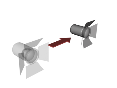

트럭 라이트
트럭 라이트는 대상 라이트 및 대상을 라이트 뷰에 평행하도록 이동하며 XY 평면에서 자유 라이트를 이동합니다.
라이트 트럭
뷰포트의 트럭을 단일 축으로 제한하려면 키를 누르고 있습니다. 키를 누르고 있는 동안에는 이동한 첫 번째 축으로 트럭이 제한됩니다.
트럭을 가속화하려면 키를 누르고 있습니다.
절차
라이트를 이동하려면 다음을 수행합니다.
  1. 라이트 뷰포트를 활성화합니다.
  2. (트럭 라이트)을 클릭합니다.
    설정된 경우 버튼이 강조 표시됩니다.
  3. 라이트 및 대상을 드래그하여 이동합니다.
    대상 라이트의 경우 라이트와 대상을 모두 뷰 평면에 평행하게 이동합니다. 즉, 라이트가 겨냥하는 선에 수직입니다.
    자유 라이트의 경우 라이트가 라이트의 로컬 XY 평면에서 이동합니다. 라이트의 방향이 로컬 Z축을 따라 유지됩니다.
  4. 키를 누르거나 마우스 오른쪽 버튼으로 클릭하여 버튼을 해제합니다.
