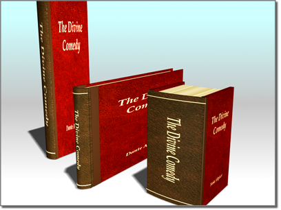

선택 및 배율 조정 플라이아웃에서 사용할 수 있는 선택 및 비균일 배율 조정 버튼은 활성 축 제한사항에 따라 비균일 방식으로 오브젝트의 배율을 조정할 수 있게 합니다.
비균일 배율 조정은 다른 축에 대하여 다른 값으로 배율을 변경할 수 있습니다.
