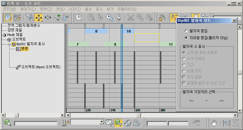

  4. 발자국 키 표시 영역을 마우스 오른쪽 버튼으로 클릭합니다. 발자국 모드 대화상자가 나타납니다.
  5. 발자국 모드 대화상자에서 자유형 편집(물리적 아님) 옵션을 선택합니다.
    트랙 뷰에서 각각의 공중에 떠 있는 기간에 빈 노란색 상자가 나타납니다.

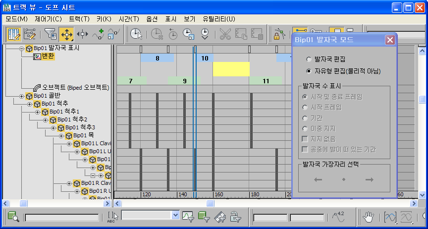

  6. 트랙 뷰 발자국 키 표시에서 중력을 일시 중단할 공중에 떠 있는 기간에 해당하는 노란색 상자 내부를 클릭합니다. 이렇게 하면 이 기간에 대해 수직 역학이 일시 중단됨을 표시하면서 노란색 상자가 채워집니다.
  7. 애니메이션을 재생합니다. Biped는 자유형 기간을 제외하고 모든 발자국 모션 동안 수직 역학을 사용합니다.
    자유형 기간 동안 수직 역학을 사용하지 않고 다음 공중에 떠 있는 기간 동안 수직 역학으로 돌아갑니다.
