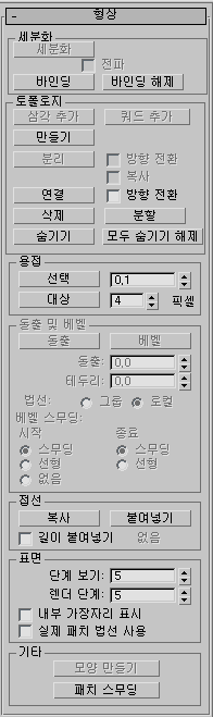

내부 정점을 변환하려면:
프로그램 기본값을 사용하여 패치의 외부 가장자리나 경계의 정점 및 벡터만 선택할 수 있습니다. 기본값은 자동 내부입니다.
어떤 경우 내부 정점을 이동해야 할 때가 있습니다. 예를 들어, 패치를 세분화하지 않고 패치의 곡률을 조정해야 할 때가 있습니다.
이 롤아웃의 컨트롤에 대한 자세한 내용은 선택 롤아웃(편집 가능한 패치)을 참조하십시오.
소프트 선택 롤아웃 설정에 대한 자세한 내용은 소프트 선택 롤아웃을 참조하십시오.
