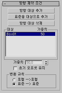

일단 방향 제약 조건을 지정하면 모션 패널의 방향 제약 조건 롤아웃에서 해당 특성에 액세스할 수 있습니다. 이 롤아웃을 사용하여 대상을 추가하고 삭제하며, 가중치를 할당하고, 대상 가중치 값을 할당 및 애니메이션하고, 기타 관련 매개변수를 조정할 수 있습니다.
주: 애니메이션 메뉴를 사용해 방향 제약 조건을 할당하면 3ds Max에서 오브젝트에 회전 리스트 제어기를 할당합니다. 회전 리스트 롤아웃 리스트에 사용자가 할당한 제약 조건인 방향 제약 조건이 나열됩니다. 방향 제약 조건 롤아웃을 보려면 리스트에서 방향 제약 조건 항목을 두 번 클릭합니다.
방향 대상 추가
제약을 받는 오브젝트에 영향을 미치는 새로운 대상 오브젝트를 추가합니다.
표준을 대상으로 추가
제약을 받는 오브젝트를 표준 축에 맞게 정렬합니다. 다른 대상 오브젝트와 마찬가지로, 표준 대상이 제약된 오브젝트에 미치는 영향에 가중치를 적용할 수 있습니다.
방향 대상 삭제
대상을 제거합니다. 대상이 제거되면 제약된 오브젝트에 더 이상 영향을 미치지 않습니다.
[대상 리스트]
대상 및 해당 가중치를 표시합니다.
가중치
각 대상에 대해 가중치 값을 할당하고 이를 애니메이션합니다.
초기 간격띄우기 유지
제약을 받는 오브젝트의 원래 방향을 유지합니다. 초기 간격띄우기 유지를 끄면 오브젝트에서 자체 조정하여 대상의 방향에 맞춥니다. 기본적으로 해제되어 있습니다.
변환 규칙 그룹
계층에 포함된 오브젝트에 방향 제약 조건을 적용할 때 이 규칙에 따라 방향 제약 조건에 로컬 노드 변환이나 상위 변환을 사용할지 여부가 결정됩니다.
  • 로컬 –>로컬선택하면 방향 제약 조건에 로컬 노드 변환이 사용됩니다.
  • 표준 –>표준선택하면 로컬 노드 변환 대신 상위 또는 표준 변환이 적용됩니다.
