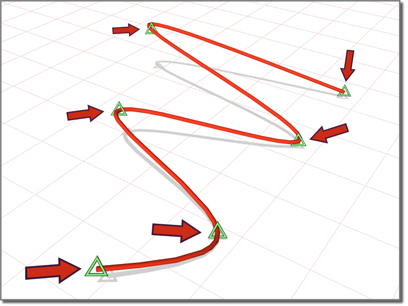

이 명령은 선택된 점에 맞는 점 곡선을 만듭니다. 점은 이전에 만든 점 곡선 및 점 표면 오브젝트의 일부이거나 명시적으로 만든 점 하위 오브젝트일 수 있습니다. CV일 수는 없습니다.
곡선을 선택된 점에 맞추기
절차
곡선 맞춤을 사용하여 점 곡선을 만들려면 다음을 수행하십시오.
    NURBS 오브젝트에는 점 하위 오브젝트가 두 개 이상 있어야 합니다.
  1. NURBS 도구상자에서 (맞춤 곡선 만들기)을 설정합니다.
  2. 두 개 이상의 점을 만듭니다.
    점 곡선이 만들어졌습니다. 선택한 점을 선택한 순서대로 통과합니다.
    키를 눌러 점 선택을 역순으로 취소할 수 있습니다.
  3. 오른쪽 마우스를 클릭하여 만들기 작업을 마칩니다.
