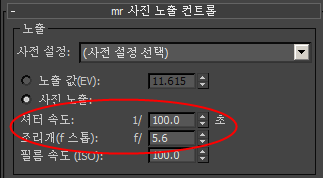

3ds Max에서 장면을 개발할 때는 다양한 조리개 및 셔터 속도 설정을 시험하여 적절한 조명 조건을 얻어야 합니다.
3ds Max에서는 특정 환경 조건에 맞게 구성된 다양한 노출 사전 설정을 제공합니다. 그런 다음 필요에 따라 셔터 속도와 f 스톱을 수동으로 조정하여 노출을 미세 조정할 수 있습니다.

과도하게 노출된 장면: f5.6, 셔터 속도 1/100s
