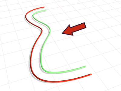

오프셋 곡선을 만드는 데 사용된 곡선
오프셋 곡선을 만들려면
NURBS 오브젝트에는 적어도 곡선이 한 개 있어야 합니다.
오프셋 곡선이 만들어집니다.
상위 곡선이 선형이 아닐 경우 거리를 늘리면 오프셋 곡선의 곡률이 점차 증가합니다.
