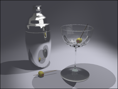

멘탈 레이 렌더러에서는 레이트레이싱을 통해 그림자를 생성할 수 있습니다. 레이트레이싱은 라이트에서 샘플링된 광선의 경로를 추적합니다. 오브젝트에 의해 광선이 차단된 그림자가 나타납니다. 레이트레이싱된 그림자에는 선명한 에지가 있습니다.
레이트레이싱된 그림자
화선을 끄면 이 장면에서 그림자의 윤곽을 더욱 쉽게 볼 수 있습니다.
