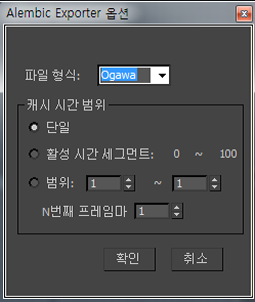

  4. 내보내기 옵션 대화상자에서 두 옵션을 적절하게 설정한 다음 확인을 클릭합니다.
    파일 형식
    ABC 파일 형식을 선택합니다.
    • Ogawa:(기본값) 멀티스레딩에 적합한 Alembic 파일 형식입니다. Ogawa 파일은 HDF5 파일 보다 작을 수 있으며 일반적으로 더 빠르게 로드됩니다.
    • HDF5: 표준 Alembic 파일 형식입니다.
    캐시 시간 범위 그룹
    ABC 파일의 애니메이션을 저장하는 방법을 설정합니다.
    • 단일현재 프레임만 선택합니다.
    • 활성 시간 세그먼트활성 시간 세그먼트트랙 바에 표시된 현재 프레임 범위입니다.
    • 범위사용자가 지정한 두 개의 숫자를 포함하는 그 사이의 모든 프레임입니다.
    매 N번째프레임을 규칙적으로 샘플링하여 선택합니다. 예를 들어 8번째 프레임마다 렌더링하려면 8을 입력합니다. 이 설정은 활성 시간 세그먼트 및 범위 출력 옵션에만 영향을 줍니다. 기본값은 1입니다.
