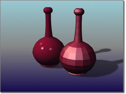

음영처리된 각진면은 각 각진면 간 또는 오브젝트의 평면을 일정하게 음영처리합니다. 그 결과 반사광 강조 표시를 제공한다는 점을 제외하면 "평면" 음영 처리의 모양이 됩니다.
여러 면으로 나누어져 있는 재질을 사용하는 오른쪽의 베이스입니다.
메시 편집 수정자로 오브젝트의 스무딩 그룹을 명시적으로 변경하지 않고 형상에 다면적 모양을 제공하려면 다면적을 켭니다.
