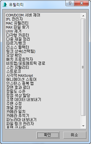

유틸리티 대화상자
이 대화상자는 유틸리티 롤아웃의 현재 버튼 세트에 표시되지 않은 모든 유틸리티를 나열합니다.
유틸리티 패널
유틸리티 롤아웃
추가... 버튼
절차
유틸리티 대화상자에 표시된 유틸리티를 실행하려면 다음 중 하나를 수행합니다.
리스트에서 유틸리티를 선택한 다음 확인을 클릭합니다.
유틸리티 이름을 두 번 클릭합니다.
