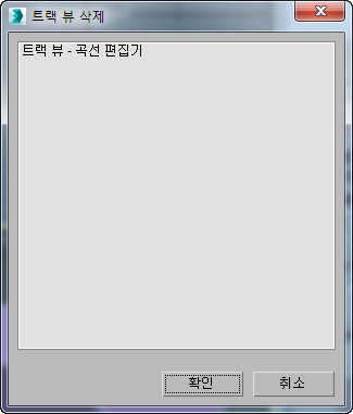

트랙 뷰 삭제
트랙 뷰 삭제는 저장된 트랙 뷰 창을 하나 이상 삭제할 수 있는 트랙 뷰 삭제 대화상자를 표시합니다.
절차
트랙 뷰 창을 삭제하려면 다음을 수행합니다.
  1. 그래프 편집기 메뉴에서 트랙 뷰 삭제를 선택합니다.
    3ds Max에 트랙 뷰 삭제 대화상자가 열립니다.
  2. 트랙 뷰 삭제 대화상자에서 하나 이상의 트랙 뷰 창 이름을 강조 표시합니다.
  3. 확인을 클릭하여 선택한 트랙 뷰 창을 삭제합니다.
인터페이스
선택을 드래그하고, 키를 누른 채 클릭하여 연속한 추가 트랙 뷰 창을 선택하거나 키를 누른 채 클릭하여 개별(인접하지 않은) 창을 선택하거나 선택 취소합니다.
