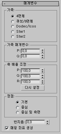

패밀리 그룹
이 그룹을 사용하여 생성할 다면체 유형을 선택합니다.
  • 4면체4면체를 만듭니다.
  • 큐브/8면체매개변수 설정에 따라 큐브 또는 8면체를 만듭니다.
  • 12면체/20면체매개변수 설정에 따라 12면체 또는 20면체를 만듭니다.
  • 별1/별2두 개의 다른 별 모양 다면체를 만듭니다.

패밀리 매개변수 그룹
P, Q
다면체의 정점과 면 사이의 양방향 변환을 제공하는 상관 관계의 매개변수입니다. 공유되는 사항은 다음과 같습니다.
  • 가능한 값의 범위는 0.0에서 1.0 사이입니다.
  • P와 Q 값의 총합은 1.0보다 크거나 같을 수 있습니다.
  • P 또는 Q가 1.0으로 설정된 경우 극한이 발생합니다. 다른 경우는 자동으로 0.0으로 설정됩니다.
  • P와 Q가 둘 다 0인 경우 중 중점이 발생합니다.
가장 간단한 형태로 P와 Q는 형상을 정점과 측면 간에 변경할 수 있습니다. P와 Q에 대한 극한 설정에서 하나의 매개변수는 모든 정점을 나타내고 다른 매개변수는 모든 측면을 나타냅니다. 중간 설정은 전환 지점이며 중점은 두 매개변수 사이의 균형점에 있습니다.
축 배율 조정 그룹
다면체는 삼각형, 사각형 또는 오각형 등 3가지 종류의 다면체 측면을 가질 수 있습니다. 이 측면은 규칙적이거나 불규칙적일 수 있습니다. 다각형에 하나 또는 두 가지 종류의 각진면만 있는 경우 하나 또는 두 개의 축 비율 조정 매개변수만 활성화됩니다. 비활성 매개변수는 아무 영향도 없습니다.
P, Q, R
다면체의 한 면에 대한 반사 축을 제어합니다. 실제 이 필드는 해당 측면을 안으로 밀어 넣거나 밖으로 밀어 내는 영향이 있습니다. 기본값= 100.
재설정
축을 기본 설정으로 되돌립니다.
정점 그룹
정점 그룹의 매개변수는 다각형 각 각진면의 내부 형상을 결정합니다. 중심 및 중심 및 측면은 오브젝트의 정점 수를 증가시키며 따라서 측면의 수도 증가시킵니다. 이 매개변수는 애니메이션할 수 없습니다.
  • 기본면은 최소값 이하로 세분화되지 않습니다.
  • 중심각 각진면은 추가 정점을 중심에 배치하여 세분화되고 가장자리는 각 중심점에서 면 모서리까지입니다.
  • 중심 및 측면각 각진면은 추가 정점을 중심에 배치하여 세분화되며 가장자리는 각 중심점에서 각진면 모서리뿐만 아니라 각 가장자리의 중심까지입니다. 중심과 비교하여 중심 및 측면은 다각형의 측면 수가 2배입니다.
주: 오브젝트의 축을 배율 조정하면 중심 및 측면이 이미 설정되지 않은 이상 중심 옵션이 자동으로 사용됩니다.
그림에 표시된 내부 가장자리를 보려면 표시 패널에서 모서리만을 끕니다.
반지름
현재 단위로 다면체의 반경을 설정합니다.
매핑 좌표 생성
매핑된 재질을 다면체에 적용하기 위한 좌표를 생성합니다. 기본값=설정.
