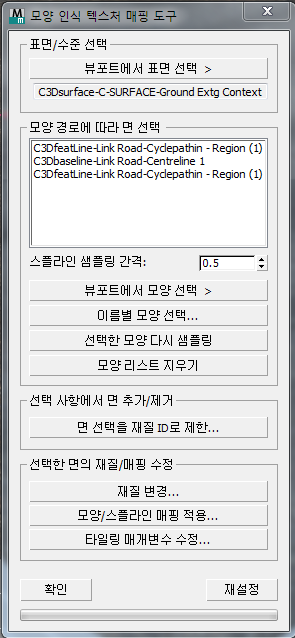

모양 경로 그룹을 기준으로 면 선택
이러한 컨트롤을 사용하면 현재 3ds Max Design 장면에서 하나 이상의 모양 오브젝트를 선택할 수 있습니다. 선택한 모양은 다음 두 가지 용도로 사용됩니다.
- 표면에서 텍스처 매핑 수정 사항을 적용할 면을 결정하기 위해. 아래에 설명된 스플라인 샘플링 간격을 고려하여 모양 경로를 교차하는 모든 면이 선택됩니다.
- 텍스처 매핑을 적용할 방향을 결정하기 위해.
- [모양 경로 리스트]
- 선택한 모양을 나열합니다.

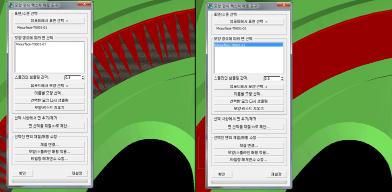

- 선택한 모양 다시 샘플링
리스트에 모양을 처음 추가할 때 일부 면이 제대로 선택되지 않으면 스플라인 샘플링 간격 값을 줄인 다음, 이 버튼을 클릭하여 다시 모양 경로를 따라 면을 선택해 봅니다.
왼쪽: 스플라인 샘플링 간격 너무 커서 면이 생략되었습니다.
오른쪽: 스플라인 샘플링 간격 값을 줄이면 모양 경로를 따라 모든 면이 선택됩니다.

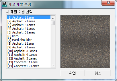

- 재질 변경
- 재질 ID가 나열된 대화상자를 표시하여 선택한 면의 새 하위 재질을 선택하려면 클릭합니다.

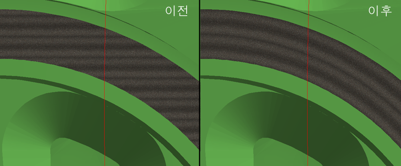

- 모양/스플라인 매핑 적용
- 텍스처 매핑 방향이 모양 방향을 따르도록 바꾸려면 클릭합니다.
왼쪽: 텍스처가 모양에 맞게 정렬되지 않았습니다.
오른쪽: 모양/스플라인 매핑 적용은 텍스처를 올바르게 정렬합니다.
