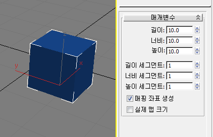

하나의 홈 그리드 정사각형을 차지하는 큐빅 상자는 기본 측정 시스템을 사용하여 10x10x10 일반 단위로 측정됩니다.

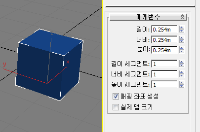

같은 상자의 표시 단위 배율 조정을 미터법
미터로 설정하면 0.254 입방 미터가 됩니다. 이 상자는 앞의 상자와 크기가 같지만(10인치=0.254m), 다른 시스템을 사용하여 측정됩니다.

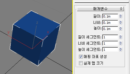

미터로 설정하고 시스템 단위 배율 조정을 1.0cm로 설정하면 0.1입방 미터가 됩니다. 이 상자의 크기는 장면에서 다른 시스템 단위를 사용하고 있으므로 앞의 상자와 다릅니다.
