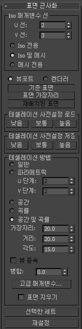

표면 근사화 롤아웃의 컨트롤은 두 개의 추가 버튼, 선택한 세트 및 재설정이 있는 NURBS 표면 오브젝트의 표면 근사화 컨트롤과 같습니다.
이 그룹의 컨트롤은 뷰포트의 NURBS 표면 표시에 영향을 줍니다.
각각 표면의 로컬 U 및 V 치수에 따라 뷰포트에서 NURBS 표면의 근사값을 구하는 데 사용되는 선 수입니다. 이 값을 줄이면 표면의 표시 속도가 빨라지지만 정확성은 떨어집니다. 이 값을 늘리면 시간은 증가하지만 정확성이 향상됩니다. 이 값 중 하나를 0으로 설정하면 해당하는 차원에 오브젝트의 가장자리만 표시합니다.
와이어프레임 뷰포트에서 이 옵션을 사용하면 뷰포트에 사용되는 표면 근사값을 확인할 수 있습니다.

사전 설정 저품질, 중간 또는 고품질 수준의 표면 근사값을 선택할 수 있습니다. 사전 설정이 선택된 경우 사용하는 값이 테셀레이션 방법 그룹 상자에 표시됩니다.
사전 설정 값은 3dsmax.ini 파일에 저장됩니다. 다음 그룹 상자 테셀레이션 사전 설정 저장의 버튼을 사용하여 사전 설정 값을 사용자 정의할 수 있습니다.

이 그룹 상자의 컨트롤은 뷰포트가 선택된 경우 뷰포트 또는 렌더러가 선택된 경우 렌더러의 NURBS 표면 표시에 영향을 줍니다. 5개 알고리즘 중에서 선택할 수 있습니다. 각각 다른 방식으로 테셀레이트하여 NURBS 표면의 근사값을 계산합니다.
일반적으로 선택한 사전 설정 값이 좋은 결과를 제공하는 경우에는 이 롤아웃의 컨트롤을 조정할 필요가 없습니다. 사전 설정 대체 방법에 문제가 있는 경우 사용합니다.
