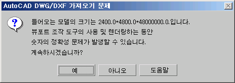

원점에서 아주 멀거나 AutoCAD와 같은 도구 내에서 대형 경계 상자를 포함하는 형상을 가져오려고 하면 3ds Max의 뷰포트 및 변환 도구가 제대로 응답하지 않습니다. 이러한 도구를 사용하면 커서가 부드럽게 움직이지 않습니다.
예를 들어, 1마일 폭의 파일이 있는데 시스템 단위가 밀리미터인 경우 장면의 폭은 1백 6십만 단위입니다. 이는 지나치게 큰 값입니다. 시스템 단위를 피트로 변경하면 시스템 작업량이 좀 더 줄어듭니다.
장면의 경계 상자에 ± 1,000,000 시스템 단위보다 큰 면이 있으면 다음 대화상자가 표시됩니다.
