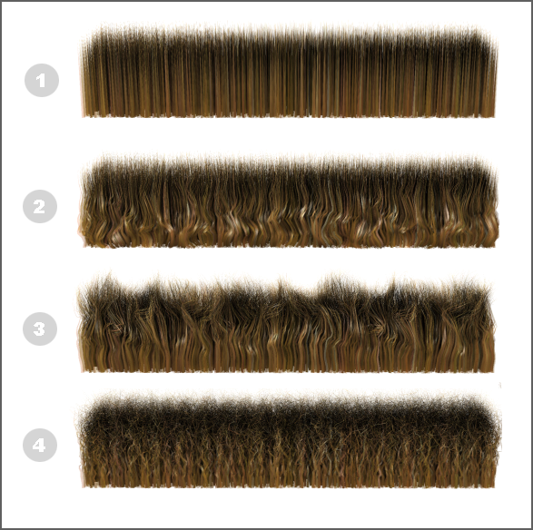

1. 모든 설정=0.0(꼬임 없음)
2. 꼬임 루트=0.5(나머지=0.0)
3. 꼬임 끝=10.0, 꼬임 루트=0.0, 꼬임 X/Y/Z 빈도=4.0
4행)에서 값이 변경됩니다. 꼬임 끝=10.0, 꼬임 루트=0.0, 꼬임 X/Y/Z 빈도=50.0

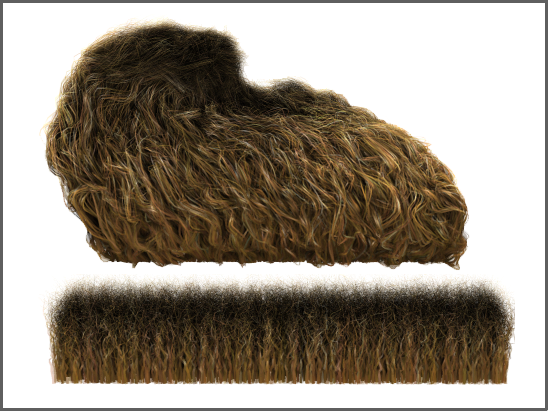

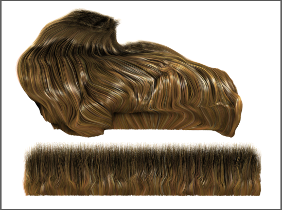

꼬임 루트=0.5, 꼬임 끝=0.0, 꼬임 X/Y/Z 빈도=4.0
위: 스타일 지정됨
아래: 스타일 지정 안 됨
끝 부분의 머리카락 꼬임 변위 양을 제어합니다. 기본값은 0.0입니다. 범위는 0.0에서 100.0 사이입니다.
위: 스타일 지정됨, 꼬임 끝=10.0, 꼬임 루트=0.5, 꼬임 X/Y/Z 빈도=50.0
아래: 스타일 지정 안 됨, 꼬임 끝=10.0, 꼬임 루트=0.0, 꼬임 X/Y/Z 빈도=50.0
