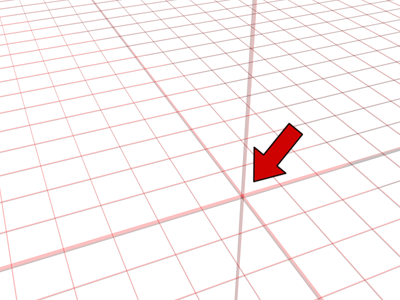

원점
좌표계에서는 공간에 있는 임의의 점을 원점으로 지정하고 해당 점에서 각 축을 0으로 설정합니다.
표준 좌표계에서 숫자는 원점으로부터 X축을 따라 오른쪽으로, Y축을 따라 위쪽으로, Z축을 따라 사용자와 먼 쪽으로 증가합니다. 또한 숫자는 X축을 따라 왼쪽으로, Y축을 따라 아래쪽으로, Z축을 따라 사용자쪽으로 감소합니다(–1, –2, –3 등). 각 정수 간의 거리를 측정 단위(3ds Max 단위)라고 합니다.
원점은 X, Y 및 Z축이 교차하는 0,0,0 점입니다.
세 축의 모든 측정치를 결합하여 3D 공간에 특정 위치를 표시할 수 있습니다. 결합된 측정치를 좌표라고 합니다. 따라서 원점의 좌표는 X=0, Y=0, Z=0이며 벡터(0,0,0)로 보다 간단하게 표현할 수 있습니다.
원점에서 오른쪽으로 100 단위, 위쪽으로 150 단위, 먼 쪽으로 60 단위에 있는 위치의 좌표는 X=100, Y=150, Z=60 또는 (100,150,60)입니다.
