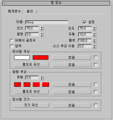

링 요소 롤아웃, 매개변수 패널
- 이름
- 효과 이름을 표시합니다. 렌즈 효과를 사용하면 렌즈 효과 인스턴스 하나에 여러 가지 효과를 포함할 수 있습니다. 순서대로 유지하려면 매개변수를 변경할 때 매개변수를 올바른 효과로 변경했는지 확인할 수 있는 이름을 지정해야 하는 경우가 많습니다.
- 설정
- 활성화하면 렌더링된 이미지에 효과를 적용합니다. 기본적으로 설정되어 있습니다.
- 크기
- 효과의 크기를 결정합니다.
- 강도
- 개별 효과의 전체 밝기와 불투명도를 제어합니다. 값이 크면 밝고 더 불투명한 효과가 생성되고 값이 작으면 어둡고 투명한 효과가 생성됩니다.
- 평면
- 효과의 중심에서 화면의 중심까지 확장되는 효과의 축을 따라 효과의 위치를 설정합니다.
- 두께
- 효과의 두께를 결정합니다(픽셀 단위).
- 뒤에서 글로우
- 3ds Max 장면에 있는 오브젝트 뒤에 효과를 표시할 수 있습니다.
- 폐색
- 렌즈 효과 장면 폐색 매개변수가 특정 효과에 미치는 영향의 크기를 결정합니다. 입력한 값에 따라 렌즈 효과 전역 패널에 설정된 폐색의 적용할 백분율이 결정됩니다.
- 압착
- 효과를 밀착시킬지 여부를 결정합니다. 활성화되어 있으면 압착 스피너의 매개변수 패널에 있는 렌즈 효과 전역에 따라 효과가 늘어나거나 줄어듭니다.
- 소스 색상 사용
- 효과를 적용할 라이트나 오브젝트의 소스 색상과 방사형 색상 또는 원형 색상 매개변수의 색상 또는 매핑 설정을 혼합합니다. 값이 0이면 방사형 색상 및 원형 색상 매개변수에 설정된 값만 사용되고 값이 100이면 라이트 또는 오브젝트 소스 색상만 사용됩니다. 0에서 100 사이의 모든 값은 소스 색상과 효과 색상 매개변수의 혼합을 렌더링합니다.
