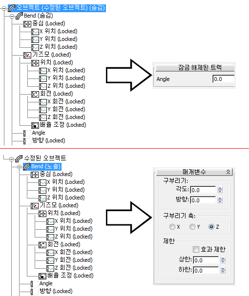

트랙 뷰 계층에서 오브젝트에 적용된 모든 수정자는 수정된 오브젝트 구성요소 트랙의 하위가며 수정자에 대한 컨테이너 역할을 합니다. 잠금 해제된 수정자에 대한 UI를 보려면 수정된 오브젝트 속성을 잠금 해제해야 합니다.
다음 그림에 제공되는 예에서 위쪽 부분에는 구부리기 수정자가 적용된 오브젝트 계층의 수정된 오브젝트 섹션이 표시되어 있습니다. 오브젝트의 노드 트랙은 잠긴 후 잠금 해제되었으며 수정자의 각도 트랙이 잠금 해제되었습니다. 수정 패널 결과는 오른쪽에 표시됩니다.
그림의 아래쪽 부분에서는 수정된 오브젝트 트랙이 잠금 해제된 후 수정자 트랙이 노출되었습니다. 오른쪽의 수정 패널 결과에는 수정자의 표준 매개변수 롤아웃이 표시됩니다. 각도 트랙만 잠금 해제되어 있으므로 롤아웃에서 조정할 수 있는 유일한 매개변수입니다.
위쪽: 수정된 오브젝트 트랙 및 수정자 트랙은 잠겨 있으며 수정 패널 결과는 오른쪽에 표시됨
아래쪽: 수정된 오브젝트 트랙은 잠금 해제되어 있고 수정자 트랙은 노출되어 있으며 수정 패널 결과가 오른쪽에 표시됨

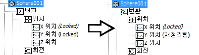

계층 리스트에서 모든 트랙의 잠금을 일시적으로 비활성화합니다. 모든 잠금 재정의가 설정되어 있으면 계층 리스트의 "(잠금)" 또는 "(숨김)" 텍스트가 "(재정의됨)"으로 변경되고, 잠긴 트랙의 특성(예: 회전 애니메이션)을 잠겨 있지 않은 것처럼 변경할 수 있습니다. 그러나 모든 잠금 재정의를 다시 끄면 잠긴 트랙을 더 이상 조작할 수 없습니다.
모든 잠금 재정의는 로컬 잠금 및 상속된 속성이나 다른 사람이 잠금 오브젝트에만 적용됩니다.
왼쪽: X 위치 트랙 잠금이 상속되었고 Y 위치 트랙 잠금은 상속자에 의해 적용됨
오른쪽: 모든 잠금 재정의를 활성화하여 상속된 잠금(X 위치)이 아닌 상속자가 적용한 잠금(Y 위치)을 재정의함
