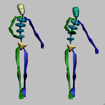

Biped의 위쪽 및 아래쪽 부분에서 서로 다른 모션을 사용하면 두 클립의 균형이 서로 일치하지 않는 경우가 생길 수 있습니다. 예를 들어 팔이 상체에 사용되는 모션에서 크게 움직이는 경우 골반 모션이 Biped 균형을 유지하기 위해 어느 정도 보정되어야 합니다. 이 팔 모션을 다른 골반/다리 모션과 그대로 믹스하면 균형이 맞지 않을 가능성이 큽니다.
동일한 상체 및 하체 모션 집합이 있는 Biped. 왼쪽의 Biped는 균형이 보정된 것이고 오른쪽의 Biped는 보정되지 않은 것입니다.
기본적으로 믹서는 척추 및 골반 모션을 약간 변경하여 상체 및 하체 모션의 차이를 보정합니다. 예를 들어 Biped가 허리를 꺾으면 골반이 중심 이동을 보정하기 위해 이동되며 Biped가 균형을 유지하도록 척추 회전이 줄어듭니다. 균형 보정은 Biped 모션이 가능한 한 자연스럽게 보이도록 합니다.

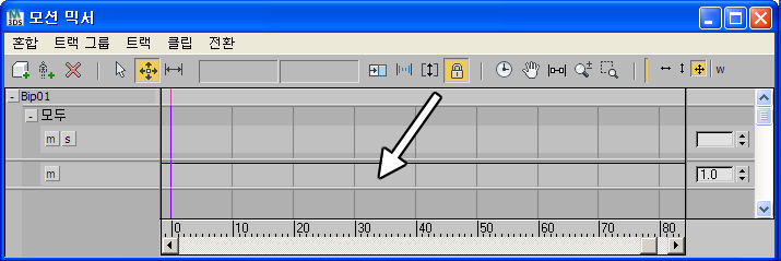

믹서에서 균형 트랙을 사용하여 자동 균형 보정 정도를 제어할 수 있습니다. 믹서에 Biped를 추가할 때 각 Biped에 대해 자동으로 하나의 균형 트랙이 만들어집니다.
균형 트랙
팁: Biped에 대한 균형 트랙이 표시되지 않는 경우 모션 믹서 도구 모음에서 기본 설정을 클릭한 다음 믹서 기본 설정 대화상자에서 균형 곡선을 설정합니다.

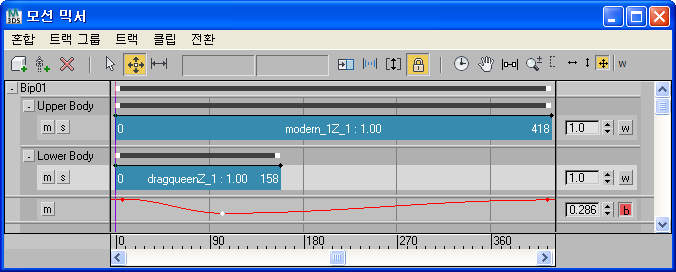

균형 트랙에는 상체 및 하체 트랙 그룹 간의 자동 균형 보정 정도를 조정하기 위한 가중치 곡선이 있습니다. 기본적으로 전체 균형 트랙의 가중치 값 1.0에서 최대 보정이 제공됩니다. 여러 지점의 가중치 곡선을 줄여 믹서에서 수행하는 자동 균형 조정 정도를 낮출 수 있습니다.

  6. (가중치 균형 모드)을 클릭합니다. 이 버튼은 균형 트랙 맨 오른쪽에 있습니다.
    가중치 곡선이 균형 트랙의 맨 위에 표시됩니다.
    팁: 가중치 곡선이 표시되지 않는 경우 기본 설정을 클릭하여 믹서 기본 설정 대화상자를 표시한 다음 가중치 곡선을 설정하십시오.
  7. 가중치 곡선에 노드를 추가한 다음 노드를 조정합니다. 노드를 추가하고 가중치 곡선을 편집하는 방법에 대한 자세한 내용은 트랙 가중치 조정을 참조하십시오.
    가중치를 0.0으로 설정하면 믹서에서 상체 및 하체 모션의 차이를 보정하기 위해 척추 및 골반 모션을 조정하지 않습니다. 값이 0.0과 1.0 사이인 경우 균형이 어느 정도 조정됩니다.

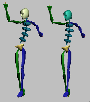

  4. 하체 모션의 척추 회전이 상체에 전파되는 정도를 조정하려면 전파 매개변수를 변경합니다. 값이 클수록 척추 링크가 더 COM 및 골반 모션에 맞게 회전됩니다.
    동일한 상체 및 하체 모션이 있는 Biped. 왼쪽의 Biped는 전파가 0.0으로 설정되어 있고 오른쪽의 Biped는 전파가 1.0으로 설정되어 있습니다.
