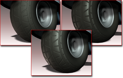

여러 레이어 셰이더는 비등방성 셰이더와 유사하지만 두 개의 반사광 강조 표시 제어 세트를 가지고 있습니다. 강조 표시에 레이어를 지정하여 광택이 많이 나는 표면, 특수 효과 등에 적합한, 복잡한 강조 표시를 만들 수 있습니다.
왼쪽 위: 강조 표시 없음
오른쪽 위: 단일 강조 표시
가운데 아래: 다중 레이어 셰이더로부터 다중 강조 표시
여러 레이어 셰이더의 강조 표시는 이방성일 수 있습니다. 비등방성은 두 직각 방향에서 본 강조 표시의 크기 차이를 측정합니다. 이방성이 0일 때 차이는 없습니다. 강조 표시는 블린 또는 퐁 음영처리처럼 원형입니다. 이방성이 100일 때 차이는 최대입니다. 한 방향에서 강조 표시는 매우 선명하나, 다른 방향에서는 광택에 의해서만 조정됩니다.
