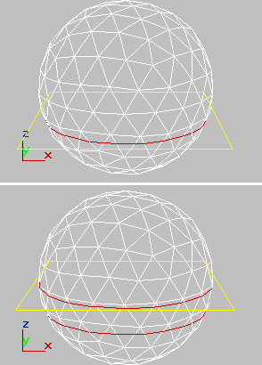

다중 조각을 만들려면 다음을 수행하십시오.
첫 번째 조각(위쪽) 및 두 번째 조각(아래쪽)에 대해 배치된 슬라이스 기즈모
위치를 지정하고 회전할 수 있으며 가장자리를 슬라이스할 슬라이스 평면의 기즈모를 만듭니다. 슬라이스 버튼도 활성화합니다.
슬라이스 평면 위치에서 슬라이스 작업을 수행합니다. 슬라이스 버튼은 슬라이스 평면 버튼이 강조 표시된 경우에만 사용할 수 있습니다. 이 도구는 "작업 대상: 면" 모드의 슬라이스 수정자와 마찬가지로 메시를 슬라이스합니다.
정점 또는 가장자리 수준에서 슬라이스는 전체 오브젝트에서 작동합니다.
