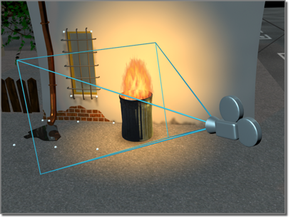

실제 카메라로 장면을 필름에 찍습니다(흰색 점은 추적점이 됨).

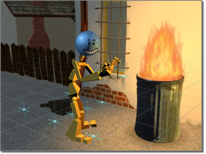

추적되고 배경으로 사용되는 결과 장면

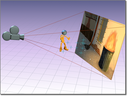

카메라 추적 후에 장면 형상(캐릭터)이 필름에 찍힌 배경과 일치됩니다.
