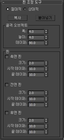

핀 조정 도구 롤아웃의 컨트롤을 사용하여 핀을 포함한 골격 형상의 일부 측면을 조정합니다.
핀 매개변수를 절대값으로 설정합니다. 모든 선택한 골격에 대해 동일한 핀 값을 설정하려면 이 옵션을 사용합니다.
현재 값을 기준으로 핀 매개변수를 설정합니다. 골격 사이의 크기 관계를 다른 크기 핀으로 유지하려면 이 옵션을 사용합니다.
현재 선택한 골격에 대한 골격 및 핀 설정을 다른 골격에 붙여넣기 위해 복사합니다.
복사한 골격 및 핀 설정을 현재 선택한 골격에 붙여넣습니다.
골격 폭을 설정합니다.
골격 높이를 설정합니다.
골격 모양의 테이퍼를 조정합니다. 테이퍼의 값이 0이면 상자 모양의 골격을 만듭니다. 값이 클수록 하위 골격을 연결하는 골격이 위축되고 값이 작을수록 골격 끝이 확장됩니다.
선택한 골격에 측면 핀을 추가합니다.
선택한 골격에 전면 핀을 추가합니다.
선택한 골격의 후면에 핀을 추가합니다.
