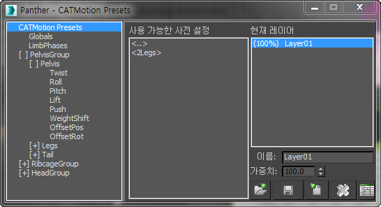

CATMotion 사전 설정을 로드하려면
옵션 대화상자가 열립니다.
새 레이어를 만들지 아니면 강조 표시된 기존의 레이어를 새 레이어로 바꿀지를 선택합니다.
사전 설정을 로드하고 나면 해당 이름이 대화상자 오른쪽의 현재 레이어 리스트에 나타납니다. 이름이 강조 표시되며 사전 설정의 가중치는 100%로 설정됩니다.
이제 사전 설정이 로드 및 적용됩니다.
CATMotion 레이어를 제거하려면
CATMotion 사전 설정을 저장하려면
CATMotion 사전 설정 간을 혼합하려면
편집기 창의 나머지 부분은 선택한 레이어(로드된 사전 설정 또는 새 기본 레이어) 편집 전용 공간입니다.
어떤 구성을 사용하든 CATMotion 사전 설정을 리그에 로드할 수는 있지만, 반드시 최상의 결과를 얻을 수 있는 것은 아닙니다. 예를 들어 다리가 네 개인 생물의 사전 설정을 두발 동물에 로드하면 원치 않은 결과가 생성될 수 있습니다. 따라서 올바른 사전 설정 이름 지정 규칙을 사용하는 것이 중요합니다.
레이어 관리자와 마찬가지로, 스택 맨 위의 레이어는 아래쪽 레이어를 재정의합니다. 각 레이어에는 사전 설정 간의 혼합을 허용하는 애니메이션 가능한 가중치가 있습니다.
이 리스트에는 현재 폴더의 CATRig 사전 설정이 표시됩니다. 리스트 맨 위의 <..> 기호를 두 번 클릭하여 다른 폴더로 이동할 수 있습니다.
이 리스트에는 CATMotion 레이어의 현재 로드된 레이어/사전 설정이 표시됩니다. 현재 레이어 리스트에 다중 레이어가 포함된 경우에는 레이어/사전 설정을 클릭해 보고 편집할 수 있습니다. 이렇게 하면 해당 레이어/사전 설정의 곡선이 CATMotion 계층에서 활성 상태가 되어 편집할 수 있습니다.
강조 표시된 레이어의 이름입니다.
강조 표시된 레이어의 가중치입니다.
클릭하여 사전 설정을 찾습니다.
강조 표시된 CATMotion 레이어의 설정을 새 사전 설정으로 저장합니다.
편집할 기본 CATMotion 레이어를 새로 만듭니다.
강조 표시된 레이어를 삭제합니다.
트랙 뷰에서 CATMotion 레이어 가중치를 편집합니다.
사전 설정 가중치의 애니메이션을 편집해 사전 설정 간을 혼합하려면 이 기능을 사용합니다.
