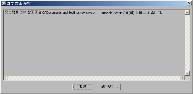

외부 참조 경로 누락 대화상자
외부 참조를 포함한 장면을 로드하거나 렌더링하나 원래 지정된 외부 참조 오브젝트 또는 장면을 찾을 수 없는 경우 또는 외부 참조 오브젝트명이 소스 파일의 오브젝트명과 일치하지 않는 경우 다음 내용의 경고가 표시됩니다. 누락된 비트맵 대화상자와 같은 방법으로 경고 작업이 실행되고 아래와 같은 두 가지 옵션을 제공합니다.
인터페이스
확인
파일을 엽니다. 참조된 장면은 위치 구분자(placeholder)를 포함하지만 장면 내에 위치하지 않습니다.
찾아보기
정확한 파일 경로를 지정하는 데 사용할 수 있는 외부 참조 경로 구성을 표시합니다. 누락된 파일을 찾기 위해 3ds Max에서 사용하는 경로의 리스트 위치를 수정, 삭제, 추가 및 변경할 수 있습니다.
이 패널은 사용자 정의 사용자 경로 구성 외부 참조를 선택해 표시되는 내용과 유사합니다.
네트워크 렌더링 동안 이 문제가 발생하는 경우, 대화상자는 표시되지 않지만 네트워크 로그 파일에 오류가 기록됩니다.
