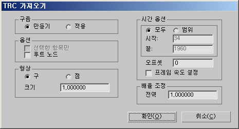

TRC 가져오기 대화상자
Motion Analysis Corporation의 TRC 모션 캡처 파일 형식은 추적 출력의 원시 형식(ASCII)을 나타냅니다. 이 형식에는 헤더 섹션과 모션 섹션이 포함되어 있습니다.
TRC 파일에 저장된 모든 추적 마커에는 전역 배치 데이터가 포함되어 있으며 마커 간에 상위-하위 관계를 공유하지 않습니다.
가져오기 수행 시 3ds Max에서는 구형 또는 점으로 들어오는 데이터를 변환하며 변환된 데이터는 마커 이름에 따라 이름이 지정됩니다.
Biped에 TRC 데이터를 매핑하려면 MACUtilities 유틸리티를 사용하여 가져온 TRC 모션을 CSM 형식으로 변환할 수 있습니다.
구름 그룹
  • 만들기(기본값) 마커 오브젝트 세트를 새로 만들려면 이 옵션을 선택합니다.
  • 적용들어오는 데이터를 장면에서 선택한 루트의 마커 하위로 매핑하려면 이 옵션을 선택합니다.
    주: 마커 오브젝트에는 가져온 데이터에 일치하도록 이름을 지정해야 합니다.
옵션 그룹
선택한 항목만
장면에서 선택한 오브젝트에 관련된 모션 데이터만 가져옵니다. 구름 그룹의 적용 옵션이 활성화된 상태에서만 사용할 수 있습니다.
루트 노드
파일 가져오기에 루트 더미가 포함됩니다. 구름 그룹의 만들기 옵션이 활성화된 상태에서만 사용할 수 있습니다.
형상 그룹
이 설정은 구름 그룹의 만들기 옵션이 활성화된 상태에서만 사용할 수 있습니다.
구/점
마커를 나타내기 위해 구 도우미 또는 점 도우미 간에 선택합니다.
크기
위에서 선택한 사항을 토대로 구형 지름 또는 점 크기를 설정합니다.
시간 옵션 그룹
모두/범위
모션 캡처 파일에서 전체 애니메이션 범위를 사용할 것인지 범위의 정의된 부분을 사용할 것인지 간에 선택합니다.
  • 끝/시작이 값은 정의된 범위의 시작 프레임과 마지막 프레임을 나타냅니다. 범위가 활성화된 경우에만 사용할 수 있습니다.
간격띄우기
가져온 애니메이션이 시작되기 전에 삽입되는 빈 프레임의 수를 설정합니다.
프레임 속도 설정
설정된 경우 TRC 파일의 프레임 속도시간 구성 대화상자의 현재 프레임 속도를 덮어씁니다.
배율 조정 그룹
전역
결과 골격의 크기를 설정합니다.
주: 3ds Max의 배율 값은 100으로 유지됩니다.
