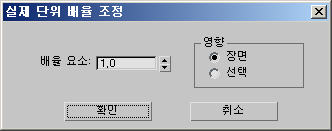

표준 단위 배율 조정 롤아웃
- 배율 다시 조정
배율을 다시 조정하려는 오브젝트를 선택한 후 이 옵션을 클릭하여 표준 단위 배율 조정 대화상자를 표시합니다.
표준 단위 배율 조정 대화상자
- 배율 요소
배율 조정 요소를 지정합니다.
영향 그룹
- 장면전체 장면에 해당 배율을 적용합니다.
- 선택현재 선택에만 해당 배율을 적용합니다.
