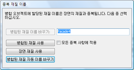

중복 재질 이름 대화상자
병합 대화상자에서 확인을 클릭한 후 하나 이상의 병합할 재질이 열린 장면의 재질과 같은 이름을 갖는 경우 중복 이름 대화상자가 표시됩니다.
소스 장면의 원본 이름이 "소스 이름" 열에 그대로 표시된 상태로 "장면 이름" 열에서 업데이트된 재질 이름을 볼 수 있습니다.

재질 이름
오른쪽에서 대화상자가 중복 재질 이름을 표시합니다. 병합 버튼을 클릭하여 열린(현재) 라이브러리에 병합하기 전에 이름을 편집하여 고유한 이름을 지정할 수 있습니다.
모든 중복 사항에 적용
버튼을 사용하기 전에 이 옵션을 설정하면 중복된 이름을 갖는 이후에 들어오는 모든 재질이 현재 재질과 같은 방식으로 취급되며 더 이상 경고 메시지가 표시되지 않습니다.
중복된 재질이 여럿 있음을 알고 있어 반복적인 사전 알림을 필요로 하지 않는 경우 이 옵션을 사용합니다.
이 확인란은 재질 이름을 편집하는 경우 사용할 수 없습니다.
병합
재질을 현재 열린 라이브러리와 병합합니다. 중복 이름을 다른 고유 이름으로 편집하지 않는 한 이 버튼을 사용할 수 없습니다.
건너뛰기
이 재질을 건너뛰고 현재 열린 라이브러리와 병합하지 않습니다.
이전 사항 삭제
"기존" 재질을 현재 열린 라이브러리에서 삭제하고 병합할 재질로 대체합니다.
자동 이름 바꾸기
클릭하면 3ds Max가 중복된 재질 이름에 순번을 추가하여 재질 이름을 자동으로 변경합니다.
취소
중복된 이름을 갖는 재질의 병합을 취소합니다. 일부 재질을 이미 병합한 경우 현재 열린 라이브러리에 표시됩니다.
