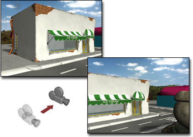

트럭 카메라
트럭 카메라는 카메라를 뷰 평면과 평행하도록 이동합니다.
카메라 이동
대상 카메라의 경우 마우스를 드래그하면 카메라 및 대상이 모두 카메라 뷰에 평행하게 이동합니다.
