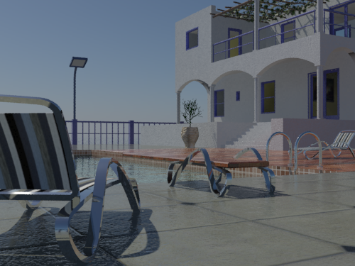

필드 깊이가 적용되지 않은 장면

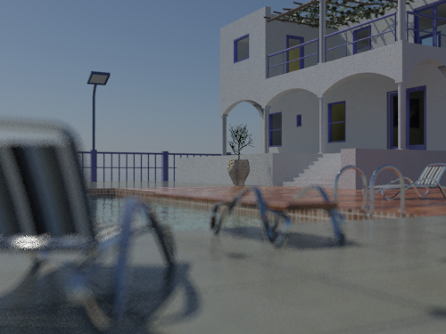

필드 깊이를 사용하는 장면
중간 거리로 설정된 초점 평면입니다.

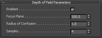

필드 깊이 매개변수 롤아웃
- 사용
- 설정하면 필드 깊이/Bokeh 셰이더를 사용합니다. 기본값=설정.
- 초점 평면
- 카메라의 초점 평면을 설정합니다. 이는 카메라 렌즈로부터 거리입니다. 기본값은 100.0.입니다.
- 혼동 반지름
- 렌즈에 대해 혼동의 원의 반지름을 설정합니다. 대부분의 경우 1 3ds Max 단위(1인치)보다 크면 안 됩니다. 기본값은 1.0입니다.
혼동 반지름을 증가시키면 블러 양이 늘어납니다.

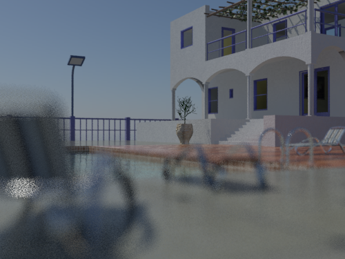

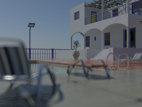

- 샘플
- 이미지를 샘플링하는 데 사용되는 광선 수를 설정합니다. 이 값을 늘리면 입자성은 줄어들지만 렌더링 시간이 늘어납니다. 기본값은 4입니다.
샘플을 늘리면 블러의 입자성이 줄어듭니다.
